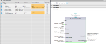

Mir war langweilig und ich hab auch mal einen FB dazu erstellt:
Wenn Start aktiv und ein Ereignis auftritt, wird das Ereignis gezählt und in Daten_Aktuell mit Zeitstempel (Systemzeit) abgelegt.
Abhängig vom einstellbaren Zeitraum wird die Anzahl der Ereignisse ausgegeben. Es wird also immer der Zeitraum "Jetzt" bis "Jetzt - X min" betrachtet.
Wenn Start nicht mehr aktiv, werden die Daten von Daten_aktuell in Daten_Senden geschoben und Daten_aktuell geleert.
