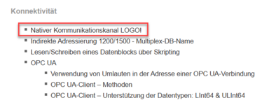

Das ist leider normal, dass das „neue“ und „moderne“ weniger kann als das „alte“ und „ausgereifte“.Was mir heute erst aufgefallen ist und was mich wundert, bei den Unified Panel ( Basic wie Comfort ) lässt sich kein Logo! Kommunikationstreiber mehr verwenden.

Ist verständlich. Alles was sich nicht verschlüsseln lässt wird verschwinden. CRA sei Dank.Was mir heute erst aufgefallen ist und was mich wundert, bei den Unified Panel ( Basic wie Comfort ) lässt sich kein Logo! Kommunikationstreiber mehr verwenden.
Komisch. Hier steht ja dass es entfällt ( zumindest bei Unified Basic ), im Siemens Forum habe ich gelesen dass es komplett rausgefallen ( auch bei normalen Unified Paneln ) ist.Habe es gerade erfolgreich mit V20, einer LOGO und einem MTP700 kurz getestet.
Vor V20 musste mit Standard Modbus TCP/IP, ab V20 kann direkt eine LOGO-Verbindung von Basic- und Comfort-Paneln realisiert werden.
Ich habe gerade noch einmal geschaut, es ist ein V19 Handbuch. Dann würde es anscheinend noch nachgereichtVielleicht ist es eine ältere Beschreibung und ist nicht mehr aktuell?
