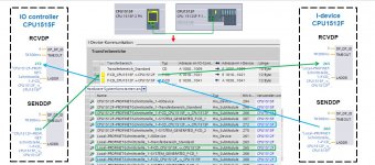

ich habe eine Frage bezüglich fehlersichere Kommunikation per IO-Controller I-Device.
Fünf F-CPUs (1515F) sollen miteinander Daten austauschen.
z.B. Notaus in CPU 1 soll auch für CPU 2 -5 gelten. Ebenso hat CPU 2 oder 3 auch u.a. Notaus Meldungen weiterzureichen.
Das funktioniert nur wenn jeweils der Controller auch für eine weitere Steuerung als I-Device zur Verfügung steht. Bei diesem Aufbau müsste auch ein I-Device von mehreren Controllern zugriff haben. Hier kommt das Share Device ins Spiel.
Ist das so ohne weiteres per Kommunikation IO-Controller I-Device möglich? Erfahrungen?
