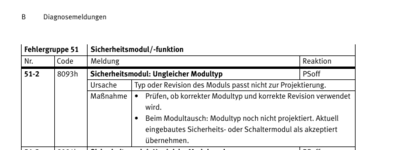

wir haben aktuell ein Problem mit drei Servo Achsen von Festo, alle mit Servocontrollern CMMP-AS-C5-3A-M3.
Die 7-Segment Anzeige zeigt "E 5 1 2" bei allen dreien. Zu diesem Fehler habe ich nichts gefunden.

Falls das jemandem evtl. weiterhilft, wir sind mit Festo Automation Studio dann auf die Servocontroller gekommen, haben die IP passend zur alten Parametrierung eingestellt, dann konnten wir mit FCT die Parametrierung über Ethernet übertragen, USB streikt immer noch.
Vorhandene Sicherheitsmodule mussten dann auch nochmal übernommen werden.
Der Fehler E51-2 bedeutet nämlich: Sicherheitsmodul: Ungleicher Modultyp. Das war die Folge des Verlusts der Parametrierung aller drei Controller.

Fehler 51-2 gibt es übrigens schon in der Doku
Hast mich neugierig gemacht und habe mal in meiner Korrespondenz gesucht
ich hatte das Problem 51-2 das erste mal 2016 (damals noch in der Garantie)
--> Festo :
Das der Fehler 512 nach einem Rücksetzen auf Werkseinstellungen angezeigt werden müsste, hatte ich Ihnen geschrieben. Eine mögliche Ursache könnte die Aufstellung im Freien mit einer damit verbundenen Kondengsatbildung sein.--
