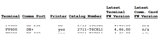

jetzt habe ich noch einmal eine Frage. Ich habe doch noch ein Problem mit dem Gerät bzw. der Firmware. Und zwar, ich kann die Firmware auf das Gerät laden, das funktioniert mit allen Treiberfirmwaren bis auf mit der benötigten DH+ Firmware. Die wird zwar vom Gerät akzeptiert und in das EPROM geschrieben aber beim dann folgenden Boot bleibt das Gerät im Bootloader mit Fehler 26 stehen ( F26 = geladene Firmware passt nicht zur Hardware ). Laut Bestellnummer und Beschriftung ist es ein DH+ Type. Ich habe es dann mit zwei anderen gleichen Paneltypen versucht => Fehler 26. Spiele ich dann die RS232 Firmware zurück, dann bootet das Gerät wieder normal.
Muss ich noch etwas beachten? Kann es am Hardwarestand des Panel liegen ( Hardware zu alt für aktuelle Firmware )? Ich habe keine Kompabilitätsliste gefunden.
Danke für jegliche Unterstützung
Woher stammt das Gerät? Bist du sicher, dass das Typenschild zum Gerät (Innereien) passt? RS232 hat normalerweise eine andere Bestellnummer.
Ja, ich bin mir sicher. Die anderen Firmwaren kann ich laden ( z.b. Devicenet ) und das Gerät bootet. Nur die DH+ nicht. Ich habe auch noch ein Gerät aus dem Ersatzteilbestand gekramt, auch mit der DH+ Bestellnummer. Gleiches Spiel, DH+ Firmware laden => Fehler 26, Firmware passt nicht zur Hardware.
Die anderen Firmwaren booten auch durch, wenn ich dir Optionsplatine entferne. Nur die DH+ will einfach nicht, ich verstehe es nicht.

Welche Firmware hat das Gerät im Moment?
Also als Bootloader Firmware wird V01.11 angezeigt.
c61tdhp.fmw sollte die richtige sein?
Genau, diese ist gewählt.
In deinem PDF steht, man kann die Communication Card Firmware hochrüsten, indem man die FW-Datei auf die FW-Update CF spielt. Die Dateien habe ich auf der CD allerdings ist keine Datei für das DH+ Protokoll beschrieben:
Weiter unten steht dann auch, dass es für DH+ keine Comm. Card FW gibt.
Langsam gehen mir die Ideen aus.
Für DH+ brauchst du keine extra Kommunikationskarte. Aber bei deiner Firmware scheint ein Update nur mit "Flash Communication Card" zu gehen und nicht mit "ATA". Eine normale CF Karte ist funktionell ja ATA, von daher wäre die Frage was das Ding sonst noch für Speicherschnittstellen hat?
