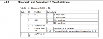

Die STO Funktion wähle ich über das Bit 0.0 von Telegramm 30 an. Ist es 0 so ist STO angewählt. Bei 1 abgewählt.
Woher hast du das ? So einfach kann man nicht STO aktivieren oder deaktivieren. Den Vorgang ist genau beschrieben in Handbuch zu G120C.

Ja das mit dem AUS1 und STO habe ich verwechselt aber in einem älteren Handbuch war das mal so:
Deshalb kam ich auf diese Idee.
Die Tabelle ist ein Auszug aus einem "Safety-Protokoll"
Und nochmal AUS1 und STO haben nichts miteinander zu tun und sind schon gar nicht das selbe oder gleiche !!!
