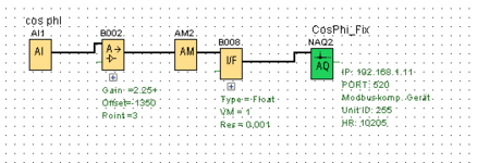

ich bin neu in der Welt von Siemens LOGO und möchte unter anderem die folgende Aufgabe mittels einer LOGO umzusetzen:
Die LOGO erhält als Vorgabewert ein 4...20mA-Singal. Dieses entspricht einem Wert von -0,9...+0,9, der über die Modbus TCP-Schnittstelle (Port 520, Adresse 10205) ausgegeben werden soll.
Ich habe also zunächst einen analogen 4...20mA-Eingang. Dann einen Analogverstärker, der mit daraus Werte von -900...+900 macht. Das Ganze wollte ich über einen analogen Netzwerkausgang übermitteln. Nun fehlt mir noch eine Möglichkeit, die -900...+900 in -0,9...+0,9 umzuwandeln. Da die LOGO nur mit ganzen Zahlen arbeiten kann, bin ich über die Betriebsanleitung auf den Block "Gleitpunkt/Ganzzahl-Konverter" gestoßen. Jedoch ist mir nicht ganz klar, wie dieser einzusetzen ist.

Andersrum, Du brauchst den Ganzzahl/Gleitpunkt-Konverter, Du willst ja eine LOGO-Ganzzahl zu einem Modbus-Empfänger senden, der einen Gleitpunkt-Wert erwartet. Die Funktion ist im LOGO-Systemhandbuch und in der LOGOsoft-Hilfe beschrieben. Mit welchen Parametern kommst Du nicht klar?
Ganzzahl/Gleitpunkt-Konverter Parameter
- Typ.: Gibt den Typ der Ausgangsdaten an. Wähle "Gleit" für einfachgenaue 32-Bit-Gleitpunktzahl
- Aufl.: Auflösung, ein Multiplikator für den Ausgangswert. Gib "0,001" an, für 900 * 0,001 ==> 0,9

So, wie du es schreibst, habe ich es auch verstanden und eingestellt (siehe Bild). Meine Frage bezog sich darauf, ob ich den Block dann richtig mit dem Netzwerkausgang verbunden habe, sodass dann der Wert (z.B. 0,9) an die gewählte Modbus-Adresse "gesendet" wird. Leider kann ich die Funktionalität im Vorfeld schlecht "testen", sodass ich mir sicher sein sollte, dass mein Vorgehen vom Prinzip her richtig ist.
