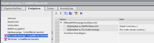

gerade arbeite ich an TIA V18 WinCC und möchte beim HMI Graph_Übersicht und plc code viewer projektieren und in Laufe kriegen. Leider klappt bei mir nicht.
Beim Graph_übersicht habe ich der GRAPH-Instanz eine Variable zugewiesen. Trotzdem beim Simulieren passiert nichts, als ob keine Verbindung zwischen dem Werkzeug Graph_übersicht und der Schrittkette bzw. dem Graph-Baustein.
Und beim plc code viewer weiß ich nicht viel, wie man es projektieren und zum Laufe bringen.

Also prinzipiell haben die Prodiag-Controls in Unified dieselben Schnittstellen wie bei Comfort/Advanced. Man kann sich also auch die Doku aus dem Prodiag-Anwendungsbeispiel anschauen:
Im V18 Demoprojekt zu Unified sind die Controls einmal mit einer kleinen Schrittkette exemplarisch durchprojektiert. Das kannst du dir mal anschauen, wie es da gelöst ist:
Grundvoraussetzung ist, dass in den Runtime-Einstellungen der Unified Station die Prozessdiagnose aktiviert ist:
Die Graph-Übersicht benötigt eine Variable aus dem Schrittketten-Instanz-DB als Prozessvariable.
Der PLC-Code-Viewer zeigt erst etwas an, wenn er z.B. aus der Graph-Übersicht per Systemfunktion mit Daten versorgt wird.
Ist auch alles in der Hilfe beschrieben:
