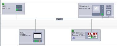

Hardware:
CPU 1214C, später soll es mit einer CPU 15... ebenfalls angesteuert werden.
FU: SEW Movitrac LTE-B
Motor: Im Normalfall SEW-Motoren unterschiedlicher Typen, wenn nicht lieferbar andere Hersteller - ja nach Anwendung.
Im ersten Schritt werden die Motoren zum Antrieb von Wellen, Lüfter, Pumpen verwendet. Später handelt es sich vorallem um sehr leistungsstarke Motoren unterschiedlicher Anwendung. Wenn alles super läuft evtl. eine Servo-Motor antreiben, aber dies ist im Moment nicht das Ziel.
Leider verfüge ich im Moment über keine Hardware. Das ist auch so ein Problem - es wurde versprochen....
Wenn man simulieren kann hilft mir das schon weiter.
Meine Kenntnisse sind eher bescheiden in Punkt Umrichter, die Ansteuerung möchte ich zunächst einfach halten und später erweitern.
Die Hardkonfiguration müsste eigentlich ok sein - zumindest vermute ich das so. Kann auch gerne ein Bild senden.

Nochr zur Haredwarekonfig. Bilder. ich denke dies müsste so passen.
