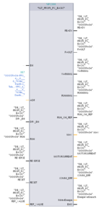

Hallo Zusammen,
wir verwenden für unser Projekt einen Umrichter von Control Techniques C300 .
Ich bin auf der Suche nach einem Siemens Kommunikationsbaustein (für TIA-Portal V16) um das Steuerword und Statusword zu lesen bzw. zu schreiben. Die Kommunication wird über Profinet erfolgen.
ich bin sehr dankbar auf jeden Rat.
Gruß,
Amine
