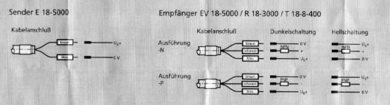

Hat wer eine Idee, wo ich die LS anschliessen soll? Die LS haben folgende Anschlüsse: Sender(2) UB+ und 0V, Empfänger(3) 0V, (PNP)- und UB+
Was bedeuten die Anschlüsse 1M 2M M L+ bei den Eingängen?
und 1L 2L 3L bei den Ausgängen?

Ich habe hier den Anschlussplan der Lichtschranken(Ausführung P)ls.jpg, allerdings weis i leider ned wo ich die an der Cpu anschliessen muss, damit sie auch funktionieren.

Anschluß der Lichtschranken:
Deine CPU stellt an den Anschlüssen L+ und M- 24V DC zur Verfügung. Diese stammen aus dem Netzteil der SPS und du mußt mal schauen, ob der Strom für deine Lichtschranken reicht. Wenn nicht, brauchst du noch ein 24V-Netzteil.
Beim Sender verbindest du blau mit dem Minuspol, braun mit dem Pluspol der 24V. Beim Empfänger genauso (Hellschaltung) oder umgekehrt(Dunkelschaltung). Eventuell zeigen dir Sender und Empfänger über LEDs an, daß sie mit Strom versorgt sind und, beim Empfänger, daß er den Sender sieht.
Der Empfänger gibt sein Signal über den schwarzen Draht ab, den du mit einem (beliebigen) Eingang der SPS verbindest. Den gemeinsamen Anschluß M der Gruppe von Eingängen verbindest du mit dem Minus deiner 24V-Versorgung.
Wenn du nicht gerade fliegende Gewehrkugeln erfassen willst, kannst du das, was plc_tippser über schnelle Signale gesagt hat, vergessen. Beispiel: Auto 100kmh, 3Meter lang, 27m/s unterbricht die Lichtschranke für 1/9 Sekunde oder 111ms. Die SPS "erkennt" und verarbeitet je nach Umfang deines Programms problemlos alles, was länger als 5 bis 20 ms dauert.

Die LS haben eine Stromaufnahme von max 20mA, (ist der Schaltstrom 100mA bei meinem Vorhaben von Bedeutung?) theoretisch reicht die cpu, aber ein Netzteil ist zu überlegen
auch eine Klemmleiste wäre praktisch, sonst muss ich ja 12 Kabeln am 24V ausgang der cpu anschliessen ;-)
Ich glaube das habe ich richtig verstanden, die Klemmleiste ist ein "externer Verteiler"
Ich bräuchte also eine Klemmleiste für Null, eine für PE, eine für +24V und eine für -24V.
und ein Relais für die Zeitnahme.
An die Eingänge von der Cpu kommen nur die Lichtschranken-Schaltsignale
und an die Ausgänge nur die Phasen der einzelnen Lampen.
Richtig so?
wie die Verkabelung der LS heisst weis ich nicht, ist aber in der Art so wie "Verlängerungskabel (zB mit Verteilerdose) vom Baumarkt", 2 beim Sender, 3 beim Empfänger isolierte kabel in einem Gummimantel, nur halt eben 1mm²
Im Moment habe ich LS mit Sender und Empfänger, bin aber auf der Suche nach geeigneten Reflektor-LS(3-5m Reichweite, kurze Ansprechzeit, für Aussen,etc), dann spar ich eine Menge Kabel.
Vielleicht hat ja wer eine Idee oder einen Vorschlag dazu.
ich werd mich mal über den RS Katalog stürzen.
ich würde das so interpretieren, dass im Standbetrieb 20mA bezogen werden, wenn die LS aber schaltet, dann eben 100. also mit 100/LS rechnen. Oder wie seht ihr das, profis?
@charlie
nicht ganz. 20mA ruhestrom ist richtig. die 100mA sind der max strom der über die ls fliessen darf. dieser strom wird durch den innenwiederstand des eingangs bestimmt. den kenne ich nicht. müsste aber handbuch der cpu stehen. aber gehen wir mal von so 10mA aus.
das wären 30mA pro ls * 6 = 180 mA.
im zweifelsfall mess einfach ma mit einem messgerät.

die ls. die versorgung + für die ls auf +24v-leiste. den - auf 0V. den schaltdraht auf den eingang.
die 2 kontakte des relais auch auf je eine klemme.
>>Im Moment habe ich LS mit Sender und Empfänger, bin aber auf der >>Suche nach geeigneten Reflektor-LS(3-5m Reichweite, kurze Ansprechzeit, für Aussen,etc), dann spar ich eine Menge Kabel.
nimm keine reflektor-ls. die streuen. d.h. dies fahrzeuge können durchaus an verschiedenen positionen stehen. und das willst du ja wohl nicht.

Da 24 Volt als Schutzkleinspannung gilt wäre es am besten wenn auch deine Lampen mit 24 V DC arbeiten. dann wäre alles was deinen Schaltschrank verlässt 24 V.
Lichtschranken bekommst du bei LEUZE Electronic. Die haben auch polarisierte so das sich mehrere Lichtschranken, oder Sonnenlicht nicht in Gehege kommen. Die Lichtschranken sollte am besten einen Sichtbaren Lichtpunkt haben sonst kannst du Stunden mit dem ausrichten verbringen. Je nachdem wie genau die Messung sein muss könnte aber eine LS mit Reflektor ungenau werden. Hängt von der Grösse des Reflektors ab. ( hat Volker auch schon erwähnt ). Frag einfach mal da nach 07021/5730.
Es gibt auch noch andere Hersteller. Aber ich habe schon einige Sondersachen mit den Jungs lösen können.
