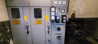

Hat jemand eine Ahnung was für Geräte das sein könnten ?
Hat auch was mit Wasser zu tun. wir haben auch noch ein älteres EW. Wird nächstes Jahr 100.

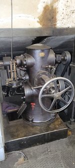

Hier mal Stand 2022. Nächste Woche IBN zusammen mit der Erreger und Schtutzmann. Digureg Spannungsregler.
Vor 10 Jahren war unser Turbinenregler (der auf dem Bild) undicht. Daraufhin habe ich Informationen über einen neuen bei Voith eingeholt. Der neue Turbinenregler braucht 230 V Steuerspannung und einen Druckluftvorrat zur Notabreglung der Turbine. Das macht der alte Regler alles über seine eigene Hydraulikpumpe. Wir haben den alten Regler dann reparieren lassen, (die Zeichnungen hat uns die Firma Voith problemlos überlassen) und seitdem läuft er wieder. Das ist wirklich noch Maschinenbaukunst vom feinsten.
Solche Hydrolische Regelungen bauen wir auch um. Die werden z.b. ersetzt durch einfache EHW Wandler von Voigt.
Das ist Technik womit sich kaum noch jemand auskennt. Vor 10 Jahren hab ich die Technik mit ein erfahrene Kollege mit in Betrieb gesetzt und mir Notitzen gemacht. Seit dem nie wieder etwas damit zu tun gehabt.

Ja so schöne hydraulik Fliehkraftregler sind eigentlich relativ einfach in Stand zu setzen.
Je nach Ausführung gibt es ein einziges Problem, wenn der falsche Flachriemen reisst funktionidert das ganze nicht mehr (Regler sieht Drehzal 0 und macht voll auf.
Teilweise waren da dann mechanische Riemenüberwachungen verbaut, . . .
Ich hab sehr selten aber doch alle paar Jahre mit solchen Schätzchen zu tun.
Eines ist sicher, alles was wir heute so produzieren und verbauen wird ganz sicher niemals solche Betriebszeiten erreichen (elektronik schon gar nicht, Hydraulikzylinder, . . . auch nicht).
