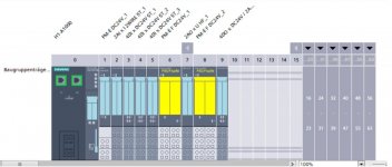

Mein zweites Problem mit der Hardware:
Im migrierten TIA V15 Projekt ist eine ET200 Station mit folgender Konfiguration projektiertàsiehe Bild:
Hier besteht ein Kommunikations Problem mit dem 2AOx U HF_1 Modul nach dem PROFIsafe Modul (TIA gibt das Symbol aus das der Teilnehmer nicht erreicht werden kann wenn ich online gehe sowie leuchtet auf der Station das rote SF Lämpchen).
Die Verwechslungs Gefahr mit HF Modul und normalen Modul kann ausgeschlossen werden das habe ich schon überprüft, also die echte Hardware mit den seriennummern in der Projektion im TIA verglichen.
Kann es sein das Vielleicht ein verdrahtungsfehler vorliegt oder das Profisafe Modul einen Defekt hat was und dadurch die Kommunikation gestört wird?
Vielen Dank im Voraus für jede Antwort zur Lösung des Problems
Gruß Frozen.
Bildbeschreibung 1: Projektierung der Station im TIA V15
Bildbeschreibung 2: Nach dem Profisafe Modul weißt das Analoge Output modul eien SF auf (rote lampe) im TIA wird beim online gehen das symbol für verbindungsfehler ausgegeben! (Bei der SPS selber wird das Schraubenschlüssel symbol gezeigt für unterlagerte komponete. Nehme an das liegt an dem fehler mit der et200 station).
