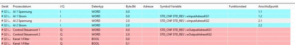

Hallo liebes Forum,
ich habe mal wieder ein Problem mit einem Baustein in PCWorx.
Folgende Hardware ist in Verwendung: Phoenix SPS ILC350 PN mit einer Analog In Klemme IB IL AI 2 SF. An diese habe ich verschiedene Sensoren angebunden, leider liefert mit keine der angeschlossenen Sensoren den richtigen Wert in die SPS.
Bei den Sensoren handelt es ich um PT 100 in 3-Leiter-Schaltung, welche an einen Messumformer mit einem 4...20 mA Ausgang angeschlossen sind. Das 4...20 mA Signal habe ich dann an die Klemme an den entsprechenden Anschluss (in diesem Fall an 1.2 Plus und an 1.3 Minus) angebunden. Ich habe die 4...20 mA, welche aus dem Messumformer kommen, auch schon mit dem Multimeter gemessen, diese Werte sollten stimmen.
Nach der Skalierung durch den Baustein stimmt aber leider gar nichts.
Ist hier was falsch skaliert bzw. eingestellt?
Bei dem gezeigten Wert handelt es sich um einen Durchflusssensor, welcher gerade nicht läuft und trotzdem einen Wert von ca. 14 anzeigt. Normal müsste er doch um die 2,5 anzeigen, oder? Vor allem, da das Multimeter 4,11 mA anzeigt...
Hat jemand eine Idee?
Danke für die Hilfe.
Schöne Grüße
Daniel
