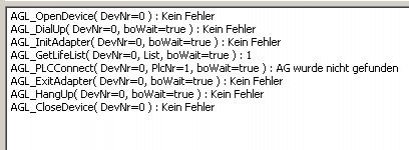

auf dem Testsystem funktioniert es einwandfrei. Leider bekomme ich zur Anlage aber keine Verbindung.
Es erscheint beim Verbindungstest immer die Meldung "AG wurde nicht gefunden".
Haben Sie da evtl. noch einen Tipp woran das liegen könnte?
Gibt es da noch Einstellmöglichkeiten SPS-seitig?
Wie sieht die Parametrierung aus IP/Rack/Slot? Was ist am Testsystem anders als an der Anlage? Was ist auf dem System noch alles installiert? Wie ist die Firewall eingestellt? Bekommt irgendeiner eine Verbindung zur Anlage oder geht es grundsätzlich nicht? Was sagt der gute alte wireshark?

Wenn der Dienst läuft, diesen beenden und auf manuell setzen. Er greift sich den Port 102, der für die Kommunikation notwendig ist. Danach Rechner neu starten und noch einmal testen.
Läuft der Dienst auch auf dem Testsystem?
Den Dienst habe auf manuell gesetzt und den Rechner neu gestartet.
Die Verbindung klappt leider trotzdem nicht, allerdings habe ich das Gefühl das sich
das Verhalten im Schritt PLC_connect etwas geändert hat, dieser Schritt dauert jetzt etwas länger (gefühlt 1-1,5 sek)
bis die Meldung kommt "AG nicht gefunden".

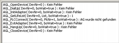

So hier die Informationen aus TCPView.
Der Port 102 wird derzeit von keinem Programm verwendet.
Die Soft SPS hört die Ports 710 und 1099 ab.
