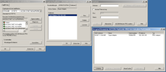

Um das vorher zu testen habe ich jetzt auf einem anderen PC schon den virtualisierten XP-PC und eine ähnliche S7-400. Es ist alles schon verbunden und läuft prinzipiell auch. Habe auf dem PC noch einen virtualisierten Windows 10 PC und da funktioniert auch alles. Allerdings hab ich noch ein paar Probleme auf dem XP-PC. Der ACCON ist verbunden und wurde auch in PG/PC-Schnittstelle erkannt. Allerdings kann ich die SPS nicht finden und verbinden.

In PG/PC Schnittstelle kann man den ACCON suchen und dieser wurde dann auch gefunden.PG-PC Schnittstelle.PNG
Der lässt sich auch anpingen ja. Ich bin mir allerdings auch nicht ganz sicher ob ACCON-S7-NET NLPro(PROFIBUS) hier das richtige ist.

keine Ahnung, ich würde als PG/PC Schnittstelle ja die virtuelle Ethernet-Netzwerkkarte auswählen und mich dann per TCP/IP auf die SPS verbinden.
Diesen Accon Profibustreiber hab ich noch nie verwendet...
Wenn Du das als Profibus aber so machen willst, dann brauchst natürlich im Intouch nicht auf Ethernet umstellen sondern nur von der ursprünglichen Profibus-Karte auf auf die "Accon IBH Profibus Karte"

Muss das in PG/PC Schnittstelle geändert werden oder wo?
Nein, wie gesagt, PG/PC Schnittstelle wird in diesen Fall nicht verwendet.
Simatic Net muss von Profibus auf Ethernet geändert werden.
Dies bedeutet leider dass die Simatic Net Lizenz geändert werden muss.
