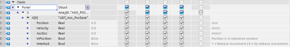

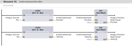

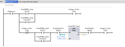

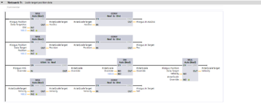

ich möchte eine igus d1 dryve von tia portal aus steuern und mit ihr kommunizieren.
Ich würde gerne eine Verbindung über Modbus herstellen
Hat jemand den SPS-Code?
mit der Kommunikation bereits verbunden, bereit, nur die Positionen von der SPS zu ändern.
