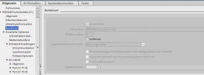

ich habe da mal eine frage zur IO-Device-Kommunikation zwischen 2 CPUs.
Die Ausgangslage:
TIA V16, CPU 1 = 1510; CPU 2 = 1215
Die beiden CPUs sind in einem Projekt eingebunden. Ich habe die Hardware entsprechend konfiguriert und bei einem ersten Test zeigten beide CPUs die Meldung von einem IO-Device - Ausfall der jeweils anderen CPU. Beide CPUs sind aber online erreichbar, IP-Adresse und Profinet Name ist auch richtig eingegeben.
Hat jemand eine Idee was hier die Fehlerursache sein könnte?

Ich sehe leider nichts falsches.
Die untergeordnete CPU hat ein IO Controller zugewiesen.
Ob die "Parametrierung durch übergeordnete IO-Controller" ein Bedeutung hat weis ich nicht.

Der Haken bei IO-Controller an der untergeordneten CPU hat mich auch schon gestört, ist aber wie bei der übergeordneten ausgegraut und kann nicht anders eingestellt werden.
