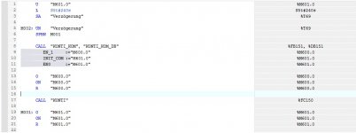

- Die Kommunikation findet nur einseitig statt, d.h. Maschine A, ist derjenige der PUT/GET abläuft, die Maschine B hat nur einen DB.

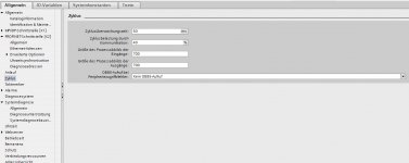

Im Anhang findet ihr die Parameter der CPU ( bei beiden die identischen )
ebenso der Programmteil der für die Kommunikation verantwortlich ist
Erläuterung zum Programm:
Der Aufruf des FBs befindet sich im OB1, der mit einer einmaligen Verzögerung von 4 Minuten aufgerufen wird
#EN1 wird im OB100 gesetzt.
Ich danke euch schon mal für eure Rateschläge :)

"SS_KONTI".PN_REQ_PUT und "SS_KONTI".PN_REQ_GET im ersten OB1-Zyklus (oder im OB100) und/oder bei zu langem Ausbleiben (Timeout) von DONE und ERROR zurücksetzen.
Wird der auch irgendwann zurückgesetzt?
Dein "EN_1" schaut wie eine Verzweiflungstat aus. ;) Im Setz-Zweig nützt er allerdings nichts. Er gehört in den Rücksetz-Zweig: O "EN_1"

Moin, ja der wird zurücksetzt, sobald der FB einmalig durchlaufen wird

Deine Verknüpfung des 1Hz-Taktmerkers "TAKT_1HZ" führt (wahrscheinlich) dazu, daß eine halbe Sekunde lang PUT+GET-Aufträge mehrmals ausgeführt werden und eine halbe Sekunde lang gar nicht. Ist das so gewollt? :confused:
Wenn Du nur jede Sekunde je einmal PUT und GET ausführen willst, dann kannst Du die ganzen Verknüpfungen und S/R für die REQ komplett weglassen und direkt "TAKT_1HZ" an den GET.REQ anschalten und "SS_KONTI".PN_DONE_GET (oder "GET_DB".NDR) an PUT.REQ anschalten :cool:

Ein PUT/GET-Auftrag wird bei der steigenden Flanke von REQ ausgelöst. Wie lange REQ dann anliegt ist völlig egal, das kann 1 Zyklus lang sein oder auch länger als bis zur Fertigmeldung. Der nächste Auftrag wird erst dann ausgelöst, wenn REQ mal auf 0 und dann wieder auf 1 geht (das sollte aber nicht passieren, solange der aktuelle Auftrag noch bearbeitet wird).
Dein Problem mit Power Off hat die Ursache, das quasi immer einer der beiden REQ-Bits aktiv ist und remanent, und nach dem Aus- und wieder Einschalten deshalb keine steigende Flanke erkannt wird und sich das Programm "totwartet" weil kein DONE und kein ERROR kommt. Deshalb ist es notwendig, nach Power On die REQ-Bits zurückzusetzen. Die in meinem Beitrag #5 beschriebene ganz einfache Lösung mit der direkten Verschaltung des Taktmerkers "heilt" sich selber nach spätestens einer Sekunde.
alle REQ-Bits werden im OB100 einmalig zurückgesetzt, daran hatte ich nämlich auch schon gedacht.

Bei der VIPA-CPU 315-4PN33 müssen spezielle FB aus einer VIPA-Bibliothek verwendet werden. Die VIPA-FB/SFB 14/15 rufen intern spezielle SFC200 AG_GET und SFC201 AG_PUT auf.
