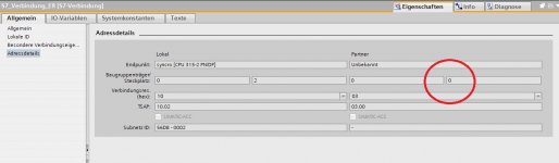

Meine Frage bezieht sich auf das angehängte Bild. Wenn ich eine S7-Verbindung zu einem Unbekannten Partner aufbaue, ist es dann wichtig das die Baugruppenträger / Steckplatz die sein müssen wie sie in der anderen Maschine konfiguriert sind oder spielt das keine Rolle?
Falls ja Frage ich mich, warum nach STOP/RUN die Verbindung dennoch funktioniert.

Rack/Slot ist bei Siemens S7-300 immer 0/2. Egal ob über CP oder integrierte Schnittstelle.
Ein VIPA ist Prinzipiell kompatibel mit ein S7-300 + CP, aber ob da trotzdem ein Unterschied ist oder nicht ? Steht was im Handbuch ?
edit: Die Lokale CPU hat 0/2. Da es auch um eine VIPA handelt muss der Partner auch die 0/2 haben.
Ob es mit diesen Problem zu tun hat ist aber unklar. Eigentlich nicht, weil dann wurde die Verbindung gar nicht funktionieren.
Probier trotzdem meinen Vorschlag, die ganze code auskommentieren.
Wenn es dir gelingt in ein Beobachtungstabelle durch REQ die DONE von FALSE auf TRUE zu wechseln ohne die CPU ein Stop und Start zu machen, dann weis du wie die Code funktionieren muss.

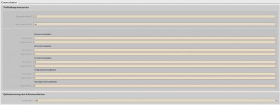

Ich habe anbei die Kommunkations-Diagnose angehängt.

Ja das stimmt, nur dort sind die Felder leider leer, darin steht nichts. Morgen ist auch noch ein Arbeitstag, vielleicht habe ich ja eine Eingebung bis morgen
Das ist von der lokalen CPU ( Maschine A ).
Die Kommunikationsdiagnose nachdem STOP/RUN-Verfahren, zeigt genau die gleichen Werte an wie vorher
Das sollte nicht möglich sein. Wenn du eine Verbindung konfiguriert hast, und es passiert Datenverkehr über diese Verbindung, dann muss die Zähler den belegten Verbindung zeigen.
