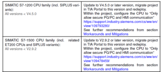

wahrscheinlich kennt der eine oder andere schon die Warnung von Siemens S7-1500 vom Bundesamt für Sicherheit. Leider konnte ich nicht genau feststellen ob die Warnung auch für die Sicherheitssteuerung "S7-1516F - 3 PN/DP" gilt. Dabei ist die Frage, gilt es generell für alles SPS´en oder ist die F-SPS da ausgeschlossen?
Danke.
Ich weiß nicht genau welche Meldung des BSI du gerade meinst, aber in den allermeisten Fällen sind die F-Steuerungen da genauso betroffen.
Im Bereich Netzwerk gibt es nicht so viele Unterschiede zwischen Normal und F.
Es sind alle 1500ér CPU´s mit FW <2.9.2 und alle 1200ér CPU´s mit FW <4.5.0 betroffen ( außerdem noch weitere Produkte, siehe PDF im #4. ).
Hello DeltaMikeAir,
erstmal danke für die Antwort. Sowie ich es aus dem Link verstanden habe, sollte man
die betroffenen Produkte als auch das entsprechende TIA Portal Projekt auf die neuesten Versionen zu aktualisieren. Bei mir ist allerdings der Fall, dass der Kunde TIA V15.1 verwendet. Daher kommt die frage, gibt es den auch die Einstellung auf Tia V15.1 ?

Welche Möglichkeiten bleiben denn für mich auf TIA 15.1 übrig ? Außer das betroffene Produkt auf die neuste Version zu aktualisieren ?

Du musst halt bedenken, mit FW und TIA hochrüsten und dann ein Häkchen setzen ist es halt nicht getan.
Wenn über das Firmennetzwerk irgendwelche Zugriffe bestehen oder irgendwelche HMI´s auf die CPU zugreifen
und du dann TLS aktivierst, dann geht halt erst mal nichts mehr.

Genau das ist der Fall. Wir haben 2 HMI´s die auf die CPU zugreifen. Was ist den jetzt wirklich die beste Lösung ? Wie kann man die Sicherheitslücke auf TIA 15.1 schließen? Oder muss man in diesem Fall min. auf TIA 17 hochrüsten und dort die Anpassungen vornehmen?
