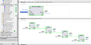

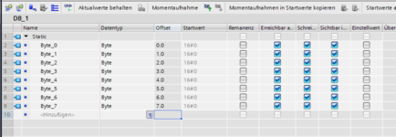

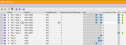

Die Schreibweise #DBAny.%DBB0 kannte ich noch gar nicht, weil so sollte man heutzutage wirklich nicht programmieren. Ein Danke kann ich Dir aber nicht unter dem Beitrag geben, das sähe irgendwie falsch aus. Hmm, aufgrund von welchem Großkunde wurde wohl die Möglichkeit für solchen Murks in TIA-FUP neu implementiert???Aber ich versuche hier auch mein Glück (DB darf nicht optimiert sein):
Der Code geht da sicher noch weiter, und vielleicht ist auch die AWL-Lösung schon ziemlich unsauber/unvollständig, z.B. was passiert da mit %LB1 ?
wird vielleicht so fortgesetzt?wie sieht die Programm bei 1:1 Übersetzung?
AUF #DB_TEST // in TEMP als DB_ANY
L %DBB0
T %LB0
L %DBB1
T %LB2
@waldySchreibe Du mal eine ordentliche Aufgabenstellung, dann findet sich auch eine schöne Lösung.
Aus nur 5 Zeilen AWL läßt sich noch nicht viel Sinn und Verbesserungspotential erkennen.
Meine Beschreibung ist eine reine Phantasie-Aufgabe, soll nur Vorlage sein wie Du die Aufgabe beschreiben sollst.In verschiedenen DB ist am Anfang ein Word mit einer codierten Information z.B. eine Regalposition. Es soll eine Funktion geschrieben werden, die daraus die fortlaufende Fachnummer berechnet: H-Byte * 600 + L-Byte
