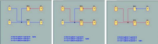

Moin moin,
vor knapp 25 Jahren haben ich in der Berufsschule die Grundlagen der SPS Programmierung gelernt..
Einiges ist hängen geblieben... Aber scheinbar nicht alles.. :-( How ever..
Kenne mich halt besser mit Sensoren und SENSORtastern aus.. :-)
Nun habe ich mir ne Siemens Logo gekauft um nen bisschen rumzutüfteln. Einiges hat auch schon geklappt...
Doch scheitere ich grad an einem wahrscheinlich total simplen Problem nämlich Ausgänge doppelt anzusteuern.
I1=0 I2=0 soll Q1=1 und Q2=0
I1=1 I2=0 soll Q1=1 und Q2=1
I1=1 I2=1 soll Q1=0 und Q2=1
Eingänge sind Lichtschranken und Ausgänge LEDs.
Vielen Dank fürs Feedback und evtl. Hilfe...
LG
Nepomuk
ist simple Logik, betrachte die Ausgänge einzeln für sich, es fehlen zwar Zustände aber Q1 ist ein NAND und Q2 sollte ein OR werden, welches jeweils vorgechalten wird. Sollte es das NAND in Logo nicht geben, so ist es AND+NOT, das ganze hat aber mit SPS wenig zu tun:ROFLMAO:.
Mario
Danke fürs schnelle Feedback Mario.. mein Problem ist nur die Umsetzung.. da ich ja in Zeile 2 gleichzeitig 2 Ausgänge ansteuere und in Zeile 1 und 3 nur jeweils eine...
Super Danke. Genau das Ergebnis wollte ich.
