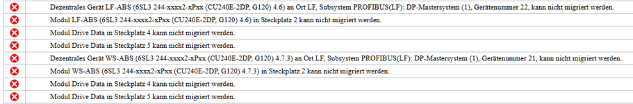

Hallo in die Runde,
verzeiht mir bitte, dass der Titel nicht so aussagekräftig ist, aber mir fehlt gerade die Expertise, um ihn besser zu machen.
Meine Situation:
Ein Bestandsprojekt aus einer S7-400 und einer S7-300 soll migriert werden und am Ende von einer S7-1500 übernommen werden. Der Kunde hat uns dafür auch das Bestandsprojekt zur Verfügung gestellt.
Für meinen Workflow wollte ich das S7-Classic-Projekt in ein TIA-Projekt migrieren, wofür es ja auch das entsprechende Migrationstool von BigS gibt.
Ich habe das Bestandsprojekt soweit bereinigt, dass es sich fehlerfrei übersetzen lässt. In dem Projekt sind jetzt noch die angesprochenen Steuerungen und zwei G120/CU240E.
Das Migrationstool lief fehlerfrei durch und lieferte mir eine entsprechende .am19-Datei.
Diese wollte ich dann in meine TIA19-Umgebung migrieren. Ich habe eine erste Migration versucht, die scheiterte daran, dass die E/A-Baugruppen zu alt für das TIA Portal waren. Außerdem hieß es in der Log-Datei, dass die beiden Antriebe nicht eingefügt werden konnten.
Ich habe also die betroffenen Baugruppen in der HW-Konfig des Bestandsprojekts gegen die Nachfolger getauscht und einen zweiten Versuch gestartet. Die Meldung zu den Baugruppen war dann fort, aber es gab immer noch Probleme zu den Umrichtern.
Ich habe nochmal den Beitrag zum Migrationstool gelesen und dort dann den Verweis gefunden, dass das SIMOTION Scout Migration Plugin benötigt wird. Also habe ich das auch installiert.
Jetzt bekomme ich allerdings bei der Migration mit dem Migrationstool die Fehlermeldung, dass die Migration des Classic-Projekts zu einer am19-Datei mit Fehlern abgebrochen wurde.
Ich weiß grade nicht mehr, was ich noch ändern kann, um hier einen Erfolg zu erzielen.

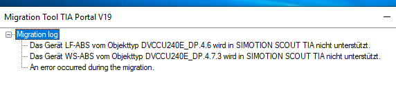

Dann kannst du ja die Antriebe in der Hardwarekonfiguration problemlos löschen und das Ganze migrieren.
Wollte ich jetzt machen.
Habe die Antriebe aus der HW-Konfig gelöscht danach nochmal übersetzt.
Allerdings zeigt mir das Migrationstool immer noch die gleiche Fehlermeldung. Das Migrieren sei fehlgeschlagen, weil die Antriebselemente in TIA Scout V19 nicht bekannt seien.
WZF?
Welche Systemleichen könnten noch vorhanden sein?
Ich habe ursprünglich nur "Reorganisieren" ausgeführt, und das gleiche Problem erhalten.
Nach "Speichern unter" mit inkludiertem Reorganisieren ist das Problem aber trotzdem noch da.

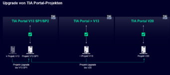

Direkt migrieren macht TIA auch nicht ohne Weiteres. Ich musste vor nicht allzu langer Zeit ein V10.5 Projekt auf V19 hochziehen und bekam dabei die Meldung, dass das Projekt zu alt sei und es erst mit V13SP1 hochgerüstet werden muss, bevor man es von V13 auf V19 hochrüsten kann.
Ich habe jetzt das TIA Migrationstool nochmal neu installiert und dabei das Scout Plugin rausgeschmissen.
Jetzt habe ich immerhin ein migriertes Projekt im TIA, aber ohne die Antriebe.
