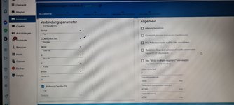

ich habe schon mehrere Modbus RS485 Geräte ausprobiert und keines wird erkannt. Ich arbeite mit IOBroker und einem CH340C USB-Interface. Hier Bilder von der Benutzeroberfläche. Könnte mir eventuell jemand einen Tipp geben, warum das Gerät nicht erkannt wird? Ich habe schon mehrere Beiträge gelesen und Tutorial-Videos angesehen, konnte den Fehler aber nicht finden.

Ist der USB-Adapter für RS485? Funktioniert der mit anderen Geräten?
.Ist das Modbus-Gerät für RS485?
Mal testweise am Modbus-Gerät die RS485-Adern A und B tauschen.
Wie lang ist das Kommunikationskabel? Sind RS485-Abschlußwiderstände korrekt gesetzt?
Ja, habe auch extra Win 8 installiert, damit er kompatibel ist. Habe zwei verschiedene Geräte ausprobiert, keines funktioniert.
Ja, es ist ein R4D6F20 Relaismodul mit Jumperboard für RS485.
Hab ich gemacht, funktioniert leider auch nicht.
Es sind zwei Leitungen eines hochwertigen LAN-Kabels, Länge ca. 12 cm. Ich habe an beide Anschlüsse einen Widerstand gesetzt.

Beim Admin ist alles auf grün, egal ob das Board angeschlossen ist oder nicht...
