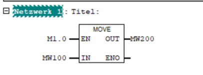

Hallo Liebe SPS Comunity
Ich würde gerade meine ersten Zeilen AWL Code schreiben und wäre auf mein erstes Hinderniss gestoßen
In FUP hat der Move Baustein ja einen "EN" zum gewünschten aktivieren des MOVE Befehels.
Leider habe ich diese Option beim Aufrufen im AWL nicht .
Wie würde ich diesen Move Befehl zum gewünschten punkt einsetzen.

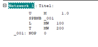

mit einem Sprung. wenn du noch ein Step7 verfügbar hast, könntest du da von FUP auf AWL umschalten und sehen dass das Siemens genauso macht.
hier siehst du auch dass Step7 da auch keinen Move nimmt für ein Wort sondern das direkt kopiert. Aber bei Blockmove ist das nicht anders.
Irgendwie funktioniert dieses im TIA nicht . Generell lässt mich Tia diese div Sprung Befehle nicht anwenden
Da du schreibst du bist Anfänger: Wenn man frisch das Programmieren lernt heutzutage ist eine der ersten Lektionen: Finger weg von Sprung-Befehlen, da sie zum schreiben von Spaghetti-Code verleiten und Programme unübersichtlich machen. Die Hochsprache Python ist hierbei sogar so weit gegangen, dass Sprungbefehle bei Erstellung der Syntax bewusst ausgelassen wurden.
