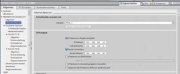

In der CP343-1 ist das Gateway als Router eingetragen:

Laut Config ist das auch korrekt im CP eingetragen.
Wenn Du also den CP nicht anpingen kannst, würde ich ein Problem sehen zwischen Gateway und CP:

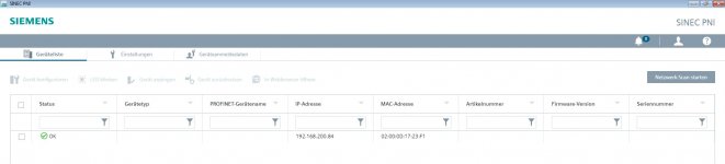

Versuche doch mal, das Primary Setup Tool von Siemens, ob Du den CP damit findest und prüfe dort ggf. nochmal die tatsächlichen Einstellungen.
Für mich sieht es fast so aus, als ob dem CP das Gateway fehlt (obwohl Du es in der Konfiguration stehen hast) und damit der Weg zurück zu Dir nicht gefunden wird.
Wenn der auch korrekt ist, mal fragen, ob die am Router was geändert haben.

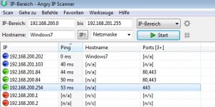

Im Durchlauf konnte ich sehen, dass die gleichen IPs erreichbar sind, wie die IPs aus dem Angry IP-Scan Screenshot.
Abschließend hat mir das Primary Setup Tool allerdings nur eine IP ausgegeben 192.168.200.84.
Muss ich in dem Tool noch weitere Einstellungen vornehmen?
Da kann ich leider spontan nicht helfen, da ich diese neue Version noch nicht genutzt habe. Sorry.
Kann man irgendwo nach einer speziellen IP suchen?
Ja, man kann direkt IPs eingeben. Es steht dann auch kurz, dass diese erreichbar ist, jedoch wird die nach der Suche nicht aufgeführt (z.b. 192.168.201.84).
Die Projektierte IP der CP ist allerdings auch mit diesem Tool nicht erreichbar.
