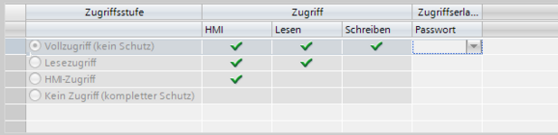

Moin,
wir versuchen derzeit, ein älteres Bedienpanel MP 227 10“ Touch mit einer S7-1511-PN-Steuerung sowie dem Kommunikationsmodul CM 1542-5 über Profibus zu verbinden.
Eine Kommunikation über Ethernet ist leider nicht möglich, da die Schnittstelle am Panel bereits für eine bestehende Modicon MODBUS TCP/IP-Verbindung verwendet wird.
Eine Anleitung für die Verbindung über Ethernet habe ich bereits gefunden, leider nützt die uns in diesem Fall nichts.
Daher versuchen wir nun die Verbindung über Profibus aufzubauen, leider sind wir mit allen bisherigen versuchen nicht erfolgreich gewesen.
Beim Baustein welchen wir zum Testen angelegt haben ist der Optimierte Zugriff deaktiviert und PUT/GET hat mein Kollege, soweit ich weis, in der CPU deaktiviert.
Ich habe schon im Netz recherchiert, bin aber leider nicht wirklich fündig geworden.
Viele Grüße,
Nils

Mein Kollege hat in WinCC bei den Verbindungseinstellungen sowohl Rack=0/Slot=1 als auch Rack=0/Slot=2 getestet.
Einen Screenshot kann leider ich erst Montag schicken.

Also ich kann beide Verbindungen anlegen und fehlerfrei übersetzen. Daher wäre mal die tatsächliche Fehlermeldung und vor allem die genauen Verbindungseinstellungen interessant. Ich vermute ja den Fehler eher bei der Kombination aus 1500ér + 1500ér Profibus CP ( Einstellungen in TIA oder WinCC flex ).
Wie ist denn die Schutzstufe der CPU eingestellt?
