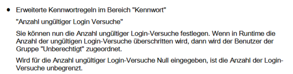

Wenn die " Anzahl der Versuche" zur Sperrung geführt hat, reicht es eigentlich aus das Panel
einmal von der Versorgung zu nehmen, dann beginnt die Anzahl der Versuch wieder von vorn zu zählen.
