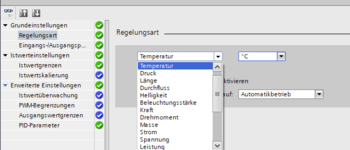

Der Funktionsgenerator gibt eine Rechteckfunktion in Spannung aus. Dieses analoge Signal wird von der SPS ja direkt in ein digitales Signal umgewandelt und in Inkrementen angegeben (16 bit / 0-32768 bzw. der Nennbereich ist 0-27648). Über den Norm_X wandeln wir die Inkremente in eine Gleitpunktzahl und über Scale_X skalieren wir diese Gleitpunktzahl in Prozent, da der PID-Compact den Sollwert in Prozent benötigt
Du kannst dem Regler übrigens auch so ziemlich jede andere physische Größe übergeben.
Der Mathematik des PID-Algorithmus ist die Einheit ziemlich egal.
Das sollte für deine Problemstellung zwar irrelevant sein, macht es aber einfacher, wenn man %-Werte nicht erst in konkrete Positionen umrechnen muss.
