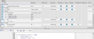

Hallo zusammen, ich eine Problem mit einem Aufruf TIA 14
Ich habe eine FB der eine Säule steuern soll. Der FB hat den Namen Säule1 in dem FB habe ich im Bereiche InOut eine PLC Datentyp aufgerufen "Struct" hier liegen diverse Variablen in Bool.
Ich habe eine PLC Datentypen angelegt. "Kommando_Säule" und "Status_Säule" wenn ich denn Struct Kommando_Säule in Baustein unter "IN" einrichte, geht es ohne Probleme. Genau so wenn ich ihn unter Out einrichte. Keine Fehler und die Aufrufe im Programm funktionieren ohne Probleme.

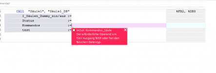

Aber wenn ich ihn unter InOut einrichte, bekomme ich den Fehler wie in Bild 1 zu sehen.

Sobald ich den PLC Datentyp im FB unter InOut aufrufe werden auch die ""Säule1_DB".Kommandos.senken" usw rot und es wird gesagt ungültiger Zugriff.
Ich habe es schon mit aktualisieren und übersetzen versucht. Aber es hat nichts geholfen. Warum ist es laut TIA nicht zulässig, den PLC Datentyp in einem FB im Bereich InOut aufzurufen?

Bei den Classic CPUs also 300/400 kann ich es dir mit Sicherheit sagen was fehlt. In so einen fall wenn an einen InOut Ein PLC Datentyp übergeben wird nur ein Pointer (Verweis auf die Adresse) übergeben. Die Daten werden nicht im IDB gespeichert also Call by Referenz.
du könntest einfacher weise einmal deinen PLC Daten Typ nochmal im Static Bereich des aufrufenden Fb ablegen und an die In Out Schnittstelle legen und dann mit diesen neuen Variablen im Programm weiterarbeiten.

Ich kann das Programm nicht auf die Steuerung laden. Wenn ich den PLC Datentyp in InOut einfüge. Kannst du mir bitte noch mal erklären, wie du das genau meinst? Ich verstehe nicht so richtig, was ich machen soll.
Hallo Tmbiz,
kein Problem du sollt deinen PLC Datentyp den du im InOut Bereich des Bausteins angegeben hast im Auferufenden Baustein nochmal Declarieren z.b in der Tabele oben im Stat Bereich. Und dann an die In Out Schnitstelle hängen. Dann kannnst du auf die neuen Variablen zugreifen.

ja es ist eine Art Umleitung. Du reservierst so einen Speicherbereiche für die Variablen im PLC Datentyp. Durch das kannst du dann auf die Variablen zugreifen! Im DB wo du auf in und Out zugreifen kannst ist für Variablen am In Out in gewissen Fällen kein Speicher vorhanden diesen Fall hast du gerade.

wie gesagt leg deinen PLC Datentyp nochmal bei deinen Aufruf Baustein ( wo dein Problem ist) oben in der Static Tabelle an und schreibe diese neue Variable beim Kommandos an deine Baustein.

Jetzt habe ich das verstanden. Dadurch, dass man den PLC Datentyp unter Statische Variablen aufruft, kann man dann dem Aufruf eine Interface zuweisen wie man das will. Ich habe es nun so, dass ich die IO Variablen über eine Interface von Baustein zu Baustein gehe und die Ein und Ausgänge direkt auf den Baustein habe. Also am Aufruf, habe ich ein IQ für die gesamte Kommunikation und dann noch Endschalter usw und Ausgänge.
