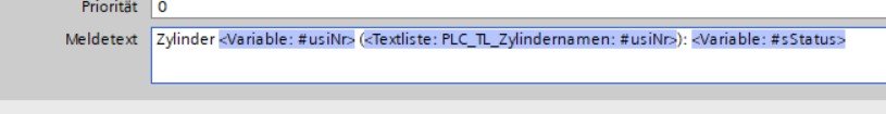

Zu meinem Hintergrund:
Hier der Inhalte der Grundeinstellung meiner Program_Alarm-Instanz: Anmerkung 2020-01-30 131412.jpg
Beispiel eines Alarms auf dem HMI (TP1200 Comfort): Zylinder 1 (Adaption Motor): LZF NOK
Dieses will ich auch in anderen Sprachen haben. Z.B. Englisch: cylinder 1 (adaption motor): LZF NOK
Das funktioniert auch gut! Alles in Ordnung!
Aber jetzt will ich den Text (hier: Adaption Motor) als Titel in meinem Bildbaustein nutzen. Dafür habe ich im UDT eine string-Variable, die ich gern mit dem aktuellen Inhalt der Textliste (hier: Adaption Motor) beschreiben möchte. Diese benannte string-Variable wird in einem E/A-Feld im Bildbaustein als Titel ausgeben.
