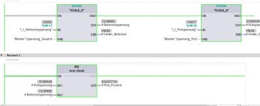

ich habe einen Poti am Analogeingang angeschlossen. Also der Gesamtwiderstand an Analog 1 und den Poti an Analog 0. Alles über einen Vorwiderstand, sodass max. ca. 7,5V ankommen.
Wenn ich nun den Poti auf 0 stelle hat der Referenzwiderstand (Gesamtwiderstand) den Wert 74,55 , drehe ich den Poti auf voll ist der Referenzwiderstand auf dem Wert 70,11.
Drehe ich den Poti dazwischen erhöht sich der Wert des Referenzwiderstandes wieder.
Somit habe ich kein wirklich lineares Verhältnis an meinem "Poti_Prozent" - Ausgang.

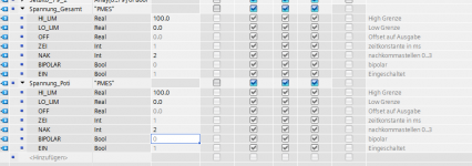

Die Parameter für die Scalierung sind folgende:
Also beide Eingänge auf 100% skaliert.

Du hast einen Spannungsteiler Vorwiderstand zu 3 parallelen Widerständen:
- Eingangswiderstand AI1
- Potie
- Eingangswiderstand AI0 am Schleifer des Poties
Je höher Du das Potie drehst, desto mehr beeinflußt der Eingangswiderstand AI0 den Spannungsteiler zum Analogeingang AI1 (die Spannung an AI1 sinkt). Wenn das Potie auf 0 steht, dann ist der Eingangswiderstand AI0 kurzgeschlossen - er wirkt nicht mehr und die Spannung an AI1 ist am höchsten.
Welchen Widerstand haben das Potie und der Vorwiderstand? Die sollten möglichst vieeel kleiner als die Eingangswiderstände der Analogeingänge sein. Welche Analogbaugruppe hast Du?
Wenn Du dieses Verhalten ausschließen willst, dann mußt Du anstatt Vorwiderstand eine Spannungsstabilisierungsschaltung verwenden (z.B. LM7810).

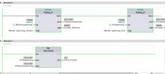

Nochwas zu Deinem Programm zur Berechnung der Potiestellung:
Dein DIV (#Poti_Prozent := #Potispannung / #Referenzspannung) gefällt mir nicht. Wenn die Referenzspannung am Analogeingang ausfällt dann bekommst Du eine Division durch 0. Das kannst Du leicht verhindern, indem Du z.B. Spannung_Gesamt.LO_LIM auf 0.0000001 (1.0e-7) festlegst (anstatt 0.0)
Wenn Dein Ergebnis #Potie_Prozent anstatt 0.0 ... 1.0 die Werte 0.0 ... 100.0 ergeben soll, dann kannst Du das einfach erreichen indem Du Spannung_Poti.HI_LIM auf 10000.0 festlegst (anstatt 100.0)

@Harald: es ist nicht wichtig ob der Wert als 1 oder als 100 steht in diesem Fall. Wichtig ist an dieser Stelle nur das Verhältnis. Es wird damit die Messergeschwindigkeit geregelt zwischen 200 und 400 U/min. Und wenn ich ne Division durch 0 hab wird sich das Messer dann nicht drehen, da es keinen vernünftigen Drehzahlwert gibt. Der Hinweis ist aber sehr gut, vielleicht kann ich das noch zu ner besseren Fehlermeldung zusammenfrickeln.
Hast Du das mal ausprobiert? Ich finde keine Siemens-Dokumentation ob und welches Ergebnis der DIV-Baustein bei Division durch 0 bei einer S7-1200 liefert.
Ich würde mich nicht drauf verlassen, daß eine SPS jetzt und in allen folgenden Firmwareversionen die Division durch 0 in meinem Sinne abfängt, wenn sie schon nicht in STOP geht und das Verhalten nicht dokumentiert oder gar garantiert ist. Ich würde selber dafür sorgen, daß eine Division durch 0 gar nicht erst auftritt.
@Harald Du hast recht, ich werde dies berücksichtigen. Sicher ist sicher. Aber ne Division durch 0,0000001 würde mir nen riesigen Wert ergeben, sodas ich meinen Wert 1 noch mal begrenzen müsste, oder?
Wenn kein elektrisches Problem auftritt, dann kann die Potiespannung theoretisch nicht höher als die Referenzspannung werden. Die Analogeingänge können aber im Rahmen der Meßfehler auch eine leicht höhere Potiespannung als die Referenzspannung liefern, so daß auch ganz normal mehr als 1.0 rauskommen kann.
Ich würde das Ergebnis #Poti_Prozent auf max 1.0 begrenzen (Sicher ist sicher) und wenn die Referenzspannung kleiner ca. 1V (10.0) ist, dann auf 0.0 setzen. Also erst auf > 1V prüfen, dann dividieren und danach begrenzen - dann darf die Skalierung der Referenzspannung auch 0.0 liefern (kann bei 0-100 bleiben).
