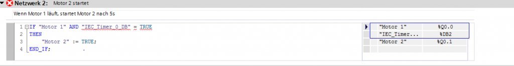

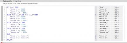

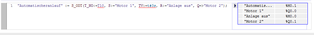

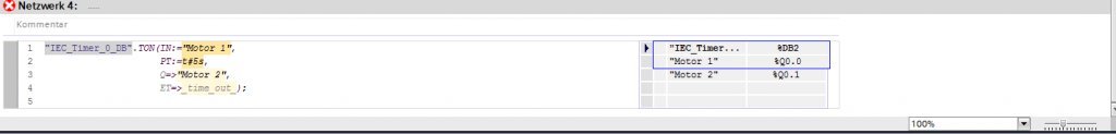

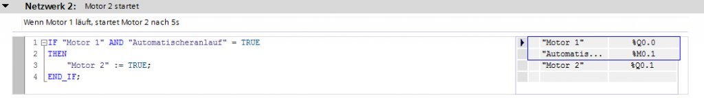

Moin zusammen,
ich bin absolut neu, bei der Programmierung mit SCL und versuche daher an Hand einer eigenen Anlage, die ich Stück für Stück erweitere, mich in das Thema einzuarbeiten.
Nun bin an dem Punkt angekommen, wo ich gerne zwei Motoren nacheinander starten möchte. Der erste Motor wird ganz simpel über einen Taster gestartet. Der zweite Motor soll jetzt automatisch, nach dem der erste Motor gestartet ist, anspringen.
Dafür habe ich S_ODT verwendet und meine Werte eingetragen. Jedoch sagt TIA, dass dort ein Fehler vorliegt.
Falls jemand kurz erläutern könnte was da fehlt, bzw. was ich verkehrt gemacht habe, würde mich das sehr freuen.
