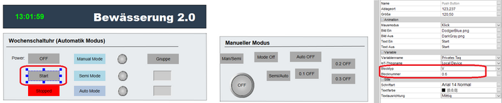

1. Frage zu dem LWE- Projekt:
--> Warum ist die Adresse des "Start"- Button = V0.6 ?
Ich hätte da
erwartet.

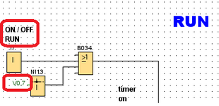

Weil hucki da im Original beim Kopieren vergessen hatte, den Wert von 0.6 auf 0.7 zu ändern:
Bei der Gelegenheit hab' ich noch festgestellt, dass ich für die Vorbereitung der HMI-Alternative für den Taster I7 ON/RUN anstatt V0.7 das schon vom Taster I6 belegte V0.6 verwendet habe (bzw. nach dem Kopieren nicht umgestellt habe).
Und weil @DSD25 den Button zur manuellen Ventilwahl (das eigentliche V0.6) bis dato noch nicht erstellt hat, ist das halt noch nicht aufgefallen.
Und weil @DSD25 den Button zur Ventilwahl (das eigentliche V0.6) bis dato noch nicht erstellt hat, ist das halt noch nicht aufgefallen.

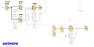

Ich hab' mal ein rein LOGO!-basiertes Beispiel erstellt:
Über das EA-Feld im Meldetext (oder LWE) kann ein beliebiger Analogwert in den Parameter P2 von B004 eingetragen werden (= keine Kontrolle).
Durch Druck auf die Tasten I1 bis I4 wird dagegen nur ein vorgegebener Wert von 1 bis 4 in P1 von B004 eingetragen.
Mit einem Siemens-Panel kann ich die ersten 3 Bausteine und die Taster auch komplett ins Panel verlagern.
Taster (I)2 macht dann z.B. einfach:
direkt in P1 des B004.
Ich hätte eigentlich gedacht, dass man das mit dem LWE auch veranlassen kann. Hab' ich mich aber wohl getäuscht.
Wie man im Beispiel sieht, kann man das auch durchaus auf die LOGO! verlagern. Aber das ist eben auch eher umständlich.
Guten Abend zusammen,
Ich probiere jetzt seit 2 Tagen, wie ich die Werte für die Beregnungsdauer am besten per WEB Editor steuerbar mache.
Über P1 bis P4 kann ich ja bei B043 die Zeiten vordefinieren. Möchte ich aber die Zeiten anpassen, da es ja Wetterabhängig
ist wie lange ich bewässere, wäre es umständlich, jedesmal über LogoSoft die Werte zu ändern. Die Bewässerungszeit per Gruppe
übers Web zu konfigurieren scheint aber gar nicht so einfach zu sein. Ich kann per Web auf P1 bis P4 schreibend zugreifen jedoch
werden bei Eingabe einer 1 im Webeditor (Analog Value) in P1 eine 256 geschrieben. Leider habe ich keine Variable gefunden,
die entsprechend nur eine 1 einträgt. Über einen Aufwärts Abwärtszähler kann ich den Parameter Cnt mit P1 verbinden und in der
Simulation auch rauftickern aber wenn ich das über einen Netwerkeingang mache, funktioniert es nicht.
Ich stehe da irgendwie auf dem Schlauch und wäre über einen Schubs in die richtige Richtung dankbar.
Da wird die 1 ins falsche Byte des VW geschrieben.
Wie bei einem Big/Little Endian-Problem bzw. statt VWx fälschlicherweise VBx beim Blocktyp im LWE angegeben.
Also bitte Screenshots von LOGO! und LWE-Zuordnung zeigen oder die beiden aktuellen Programmstände hochladen, damit man genaueres prüfen kann.
