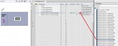

In meiner TIA V13 SP1 geht das nicht so einfach. In der Gerätesicht erscheint zwar der Katalog mit den steckbaren Modulen, die können aber nirgends "reingezogen" werden. Nicht auf das Gerät, nicht auf die freie Fläche um das Gerät. (nur in "Nicht gesteckte Baugruppen" können Module gelegt werden)
Doppelklicke ich ein Modul im Katalog, dann passiert irgendwas unsichtbares ... :roll:
Markiere ich den Slave dann in der Netzsicht, dann sehe ich in Eigenschaften > Systemkonstanten die eingefügten Module mit einer HW-Kennung. Die Einträge sind aber nicht bearbeitbar und auch nicht löschbar.
Die Lösung in TIA V13 SP1:
In der Gerätesicht des Slave muß man die "Geräteübersicht" aufklappen - nur da kann man die Module aus dem Katalog reinziehen und bearbeiten.
Wo in dem TIA kann man nochmal sämtliche belegte E/A-Adressen einer CPU sehen? In der Geräteübersicht der Master-CPU erscheinen die vom GSD-DP-Slave belegten E/A NICHT. Unter IO-Variablen erscheinen die E/A auch nicht, weder beim Master noch beim Slave.
OK, alles gut versteckt ;)
Allerdings: gehe ich in der Adressübersicht auf die Zeile mit der E/A-Adresse > Rechtsmausklick > GoTo ..., dann springt TIA zur Gerätesicht des Slaves - aber nicht zu dem Steckplatz in der Geräteübersicht (die bleibt fieserweise verborgen). Erwarte ich zuviel von dem TIA?? ;)
