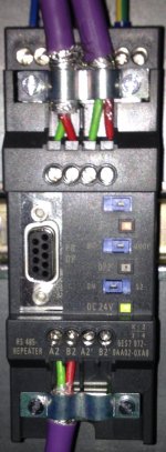

ich möchte meinen vorhanden Profibus wegen Teilnehmeranzahl und Leitungslänge mit dem Standard-Repeater von Siemens (nicht der diagnosefähige) vergrößern, da neue Teilnehmer in Zukunft gebraucht werden.
Ich habe den Repeater durch öffnen der Leitung in den vorhandenen Profibus eingebracht, die von der CPU kommende Leitung oben auf A1/B1 geklemmt, das offene Ende der unterbrochenen Leitung auf A2/B2 oben angebracht, Widerstand oben ist aus. Die alten Teilnehmer funktionieren wie gehabt.
An A1/B1 unten habe ich die neue Profibusleitung angeklemmt, Abschlußwiderstand ist ein. An der Leitung sind alle neuen Teilnehmer angeschlossen und mit Spannung versorgt, am letzten Teilnehmer ist der Abschlußwiderstand eingeschaltet. Die Teilnehmer sind mit freien Adressen benannt und in der Hardwarekonfiguration eingebunden, der Adressraum ist bis 128 freigegeben, keine Adresse liegt oberhalb dieses Bereiches.
Speichern, Übersetzen und in die CPU übertragen, keiner der neuen Teilnehmer wird erkannt, sondern als "projektiert aber nicht vorhanden" gemeldet.
Was könnte der Fehler sein oder was muss noch getan werden?
