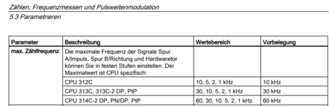

Hardware ist eine S7-313C mit den schnellen Zähler-Eingängen.
Handbuch S7-300 CPU 31xC Technologische Funktionen

Bei PWM steckt die Information nicht in der Frequenz, sondern im Puls/Pause-Verhältnis (siehe meine Erklärung in #6). Die Frequenz bleibt von 0..100% gleich. Es macht keinen Sinn die Frequenz zu messen. Das Puls/Pause-Verhältnis kann die 313C nicht messen (es gibt keine Hardware-gestützte Funktion dafür). Du brauchst einen industriellen PWM zu Analogsignal Konverter (*). Oder eine andere Wertübertragung vom Messgerät zur 313C, z.B. 0-10V, 0/4-20mA, Profibus, Profinet, Ethernet, Modbus, seriell, ...
(*) beachte die niedrige PWM-Frequenz von 73 Hz. Viele Konverter benötigen mindestens 100 Hz.

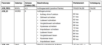

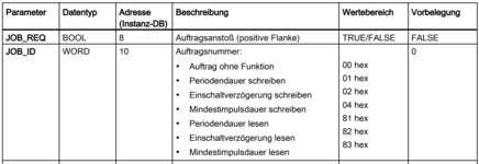

Ja genau... die Frage ist nur, muss ich das mit dem SFB47 machen...
oder mit dem SFB49 ?
Quelle:
s7300_cpu_31xc_technological_functions_operating_instructions_de-DE_de-DE.pdf
Weder noch.
SFB 47 COUNT nützt nichts, weil die Zählung immer 73 Impulse je Sekunde ergibt, egal welches PWM-Verhältnis.
SFB 49 PULSE ist für die PWM-Ansteuerung eines Digitalausgangs. Damit kannst Du Dein Signal nicht auswerten.
