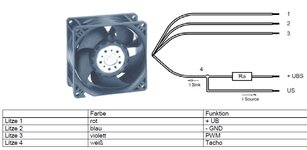

es geht beim Tacho dann eigentlich nur ob dreht oder nicht. Im Hersteller Datenblatt steht Tacho-Typ Open Collector.
Am Tachosignal ist noch ein Arbeitswiderstand eingezeichnet.
Jupp, sonst funzt das am PNP-Eingang nicht.
Die Tachofrequenz musst Du checken, nicht dass durch Interferenzen mit der Zykluszeit ein statisches (Fehl) Signal rauskommt.
Alternativ nur bei niedrigster PWM Aussteuerung nur ein "Anlauf ok" bei jedem Anlauf generieren.
Okay. Ich werde das mal den Kollegen von der Software mit auf den Weg geben. Für die Auslegung des Arbeitwiderstandes muss ich mich mit dem Siemens Support auseinandersetzen. Da fehlt mir so ein wenig die Basis für die Berechnung. Hatte ich in den letzten Jahrzehnten nicht gebraucht. :ROFLMAO:
Ui, was ist denn das für ein "SPS-feindlicher" Lüfter mit max Sinkstrom 4mA? Da wird eine Kopplung an eine ET200SP-Baugruppe schwierig. Da wirst du wohl einen Optokoppler oder Signalverstärker zwischenschalten müssen, der mit max 4mA durchschaltet, oder eine Baugruppe mit minus-schaltenden Eingängen nehmen, die max 4mA brauchen.

Zum Pullup-Widerstand:
Das Ohmsche Gesetz gab es bei deiner Ausbildung schon? ;)
1) du berechnest, wie gross der Widerstand maximal sein darf, damit im Ruhezustand der SPS-Eingang noch sicher 1-Signal erkennt. Beispiel (Phantasiewerte) 16V und 4mA, macht an 24V einen Spannungsabfall von 8V der bei 4mA auftreten darf, macht 2 kOhm
2) jetzt berechnest du, wieviel Strom durch den Open Collector Ausgang fließt, wenn er den SPS-Eingang nach 0V kurzschließt und dabei der Strom nur durch den Pullup-Widerstand begrenzt wird. Also 24V / 2 kOhm = 12 mA. Soviel müsste der Ausgang mindestens vertragen. 😢 Das ginge also nicht...

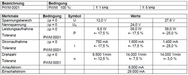

Hier mal das Anschlussschema und die Betriebsdaten des Lüfters.
Die technischen Daten hätte der Hersteller aber auch eindeutiger schreiben können... Ich vermute aus den Angaben:
- die PWM-Frequenz darf 1 kHz bis 5 kHz betragen
- das PWM-Signal muss gegen 0V schalten ---> Signalwandler/Optokoppler nötig, oder gibt es minus-schaltende ET200SP-PWM-Baugruppen?
Wieviel Strom der PWM-Eingang benötigt, steht da nicht. Welcher Drehzahl 0 % (oder 1 %?) entspricht, steht da nicht. Mindest-Pulslänge steht da nicht.
Was bedeutet die Bedingung "∆p = 0" ??? Kein Gegendruck?
