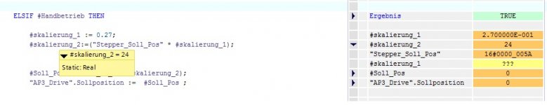

ich möchte eine eingegebene Gradzahl in Schritte für einen Stepper umrechnen.
in skalierung_2 steht noch was drin, aber aus dem Umwandeln kommt nichts raus
die Zahl wird maximal 25600 also sollte sie ins Dint passen
#skalierung_2:=("Stepper_Soll_Pos" * #skalierung_1);
#Soll_Pos := REAL_TO_DINT(IN := #skalierung_2);

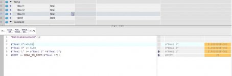

Wenn man in REAL_TO_DINT() 6400.0 hineingibt, dann kommt 6400 raus. Auch bei TIA.
Wenn 0 rauskommt, dann hat man ungefähr 0.0 oder was unzulässiges reingegeben.

das sind die Beobachtungswerte
mit dem PG auf beobachten geklickt
was hat es mit den ??? auf sich? in der Zeile drüber hat er den Wert noch ausgerechnet
Der Wert "#Skalierung_1" hat noch garkeinen Wert.
Und warum willst du REAL zu Int wandeln wenn du keine REAL werte hast? So wie es aussieht ist "Stepper_Soll_Pos" als Word definiert!?
Schreib doch mal:
#Skalierung_1 := 1.0;
#Skalierung_2 := "Stepper_Soll_Pos" * #Skalierung_1;
#Soll_Pos := REAL_TO_INT(#Skalierung_2);
Lad das hoch, beobachte es und poste das Ergebnis.
Poste auch ein Screenshot der kompletten Bausteinschnittstelle. Mit Anfangswerten.

ich habe mal eine Zahl genommen, bei der auch eine Real rauskommt.
Soll_Pos hat den Wert 90
Ich verstehe nicht, warum dann in Skalierung_2 von 24,3 auf 24 abgerundet wird
Weil deine Variable "Stepper_Soll_Pos" kein Real ist. Somit wird auch nicht in Gleitpunkt gerechnet sondern in Festpunkt. So wie es aussieht ist sie als Word definiert.
Word ist nur ein Bitmuster. Zum rechnen brauchst du schon eine Zahl. Stell die Variable auf Real um. Dann funktioniert es.

dennoch wird dir online eine hex zahl angezeigt. default werden gleitpunktzahlen so nicht angezeigt.
wenn du da nichts verstellt hast, kannst du deine fehlersuche auf diese variable begrenzen.
