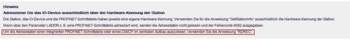

So, dass mit der MMC bzw. jetzt bei 1500er SMC habe ich hinbekommen (in KOP erstmal):
Habe dafür die "SampleLibraryForInstructions" heruntergeladen und ein Programmbeispiel angepaßt. Das Auslesen erfolgt mit der Systemfunction "GET_IM_DATA".
Für das Auslesen der IP- und MAC-Adresse wollte ich die Anweisung "GetStationInfo" nutzen. Funktioniert aber leider nicht.
Hier der Aufruf:
Wenn ich das Parameter "Mode" mit "0" beschalte bekomme ich den Fehler "8080 -Wert am Parameter MODE wird nicht unterstützt", obwohl dies in der TIA-Hilfe so vorgegeben wird.
Beschalte ich Parameter "Mode" mit "1" beschalte bekomme ich den Fehler "8092 - Der Parameter LADDR adressiert kein PROFINET IO-Device". Ich möchte allerdings auch die IP und MAC der CPU auslesen. Vielleicht ist da der Haken.
Wie versteht ihr diesen Eintrag in der Hilfe:
Diese Variante scheint aber sehr kompliziert zu sein.
Hat da jemand Erfahrungen mit oder eine Idee?
VG
Heinz
Das da hab ich mal vor Jahren bei Siemens geklaut. Das sollte aber immernoch funktionieren.
FUNCTION_BLOCK "Read_IP"

	IF #RDREC_Valid THEN
	   // Get PN-interface Name. String starts at an odd address within the array
	   Chars_TO_Strg(Chars := #PDInterfaceDataReal.Data, pChars := 1, Cnt := #PDInterfaceDataReal.Data[0], Strg => #IPParam.PNName );
	   // Calculate start address of IP-address data. Blockdata is padded to make it Unsigned32 aligned!
	    #IPParValStartAddress := #PDInterfaceDataReal.Data[0]  + (4 - ((#PDInterfaceDataReal.Data[0] + 2) MOD 4));
