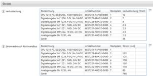

Hast du mal die Stromaufnahme am Rückwandbus der einzelnen Baugruppen addiert und mit dem verglichen was die CPU liefern kann?
Ich habe im TIA Selection Tool die SPS (ich hoffe alles richtig erraten) nachgebaut und das sind die Verlustleistung und Stromverbrauch Rückwandbus:
Die CPU sollte 1600 mA für den Rückwandbus können.
