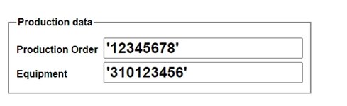

in einer S7-1200 hab ich den WebServer aktiviert und möchte in einer simplen Webseite ein paar Daten aus der Steuerung anzeigen. Soweit funktioniert auch alles, nur habe ich folgendes kleines Problemchen: wenn ich in der Webseite in einem Input-Feld einen String aus der SPS anzeige, werden vor und hinter den String immer noch einfache Anführungszeichen gesetzt. An diesen Post habe ich einen Screenshot von der Webseite angehängt mit 2 angezeigten Werten.
Hier ist noch der Ausschnitt aus dem HTML-Code dazu:
"WebServerData".ProductionOrder und "WebServerData".Equipment sind die Strings aus dem DB "WebServerData", die angezeigt werden.
Weiß jemand, wie ich die Anführungszeichen weg bekomme?
Vielen Dank vorab und schönes Wochenende.
	<form>
    <fieldset>
    <legend>Production data</legend>
        <p>
            <label for="pO">Production Order</label>
            <input id="pO" name='"WebServerData".ProductionOrder' value=':="WebServerData".ProductionOrder:' type="text" readonly>
        </p>
        <p>
            <label for="equipment">Equipment</label>
            <input id="equipment" name='"WebServerData".Equipment' value=':="WebServerData".Equipment:' type="text" readonly></input>
        </p>
    </fieldset>
</form>
