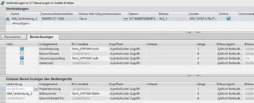

hat jemand schon Erfahrung mit dem Problem, dass sich sporadisch die Systemzeit der SPS ändert?
Seit V17 stellen ist uns das Problem bekannt und wir haben noch keine Lösung gefunden.
Bei mir handelt es sich um eine 1516F-3PNDP mit TIA V18. Der Support kann das Problem nicht nachstellen.
Das Projekt ist seit V14 unverändert als Grundlage immer wieder übernommen worden.
Meine letzte Lösung wäre, den Vollschutz der SPS zu setzen, damit nichts und niemand mehr ohne Passwort auch nur irgendwas an der SPS verstellen kann.
Unsere KTP700 und der IPC477 greifen per "Globale Bereichszeiger des Bediengeräts" aud den DB zu, welcher in der SPS mit RD_LOC_T zyklisch gelesen wird.
Der Bereichszeiger am PC greift absolut auf den DBW18 mit Länge 6 zu.
Die KTP700 symbolisch auf den Typ Date_and_Time 18.0.
Ich kann mir das gar nicht erklären wo dieses Problem her kommt. Ich weiß nur, dass ich das so nicht lassen kann und eine Erkenntnis brauche.
Meine letzte Idee wäre noch ein PCAP und dann mühevoll den Datenverkehr analysieren um zu sehen, was die SPS Zeit setzt.
Hat jemand von euch noch eine rettende Idee??

Mit "Globale Bereichszeiger des Bediengeräts" meinst Du den Bereichszeiger "Datum/Uhrzeit PLC"? Der muß natürlich mit der Lokalzeit der CPU gefüttert werden - RD_LOC_T ist also richtig. Dieser Bereichszeiger hat aber nichts mit dem Verstellen der CPU-Uhr zu tun.
Wird irgendwo im Programm der SPS WR_SYS_T oder WR_LOC_T aufgerufen? Sind da vielleicht Fehler im Code?
Wie oft ist "sporadisch"? Einmal im Monat? Alle paar Minuten? Um wieviel verstellt sich die Uhr? Genau um 1 Stunde?
Wird die SPS manchmal oder regelmäßig ausgeschaltet? Für wie lange?
Gibt es für die Uhr der CPU eine Uhrzeitsynchronisation? Was für eine?
Du hast anscheinend 2 HMI (KTP700 Basic Panel und IPC477)? Gibt es da eine Funktion um Datum/Uhrzeit zur CPU 1516 zu senden? Womöglich in beiden HMI und die stören sich manchmal gegenseitig?

Bei der 1200 und der 1500 muss man zur Uhrzeitsynchronisation nur beim Terminal bei Verbindungen Master oder Slave einstellen.
Bei Einstellung Slave dann nur noch auf der Seite, wo man die Terminal Uhrzeit stellt, einen Button mit Ereignis bei Klicken SetzePLCDatumUhrzeit. Damit übertragt das Panel Datum / Uhrzeit zur SPS.
Bei Master braucht man diesen Button nicht.
Keine Bereichszeiger für Uhrzeit verwenden! Die brauchte man bei 300/400er SPSen.
Zeitzonen bei SPS und Panel sollten natürlich gleich sein, weil die Uhrzeit mit UTC0 übertragen wird.

Ich habe bei allen KTPs und dem IPC die Zeitsynchronisation auf Slave gestellt und die Bereichzeiger entfernt.
Gleichzeitig habe ich die WR_LOC_T deaktiviert und mir einen klassischen Merker beim Triggerversuch der Funktion gesetzt.
Bis jetzt - keine Zeitverstellung mehr.
