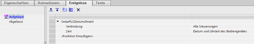

Gibt es da auf der "Problemseite" eine Systemfunktion auf der Bildseite unter "Ereignisse => Aufgebaut" oder wird irgendwo im SPS-Programm die aktuelle Bildnummer ausgewertet?Der Aufruf der KTP700 Meldeseite verursacht die Uhrzeitänderung in der SPS. Reproduzierbar!
Wird die Seite im WinCC neu erstellt, ist das Problem behoben
... und Du wurdest schon im Beitrag #3 gefragt:Es ist tatsächlich der Abgleich vom Display zu allen Steuerungen projektiert.
Leider ist nach so langer Zeit sehr viel Aufwand betrieben worden, und die Lösung war eigentlich sehr simpel
Du hast anscheinend 2 HMI (KTP700 Basic Panel und IPC477)? Gibt es da eine Funktion um Datum/Uhrzeit zur CPU 1516 zu senden?
Ja, das stimmt.... und Du wurdest schon im Beitrag #3 gefragt:
Ist doch ok. Das Problem ist beseitigt und du hast was dazugelernt. Und ein paar Mitleser sicherlich auchhabe ich - zugegeben - nicht geprüft

Funktion "SetzePLCDatumUhrzeit" projektiert:z.B. wie kann man suchen und finden, ob irgendwo SetzePLCDatumUhrzeit aufgerufen wird?
Ja gut, dass sollte man schon so ungefähr wissen. Das Suchwort "Uhrzeit" oder "Uhr" reicht ja auch schon für ein brauchbares Suchergebnis.OK, wenn man weiß wonach man suchen muß...
