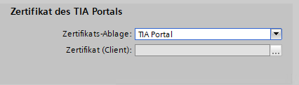

folgendes Setup:
CPU 1511C-1 PN 6ES7 511-1CK01-0AB0 V2.9 TIA17 Upd6 (MIt TIA19 Upd3 das gleiche Verhalten)
Ich möchte mit oben gennater CPU als OPC-Client auf einen Sinumerik OPC UA Server zugreifen.
Client in der CPU ist aktiviert
Globaler Zertifikatsmanger ist auch aktivert.
OPC-Client Zertifikat ist auch erzeugt.
Bei der Erstellung der OPC-Clientschnittstelle möchte ich online über TIA-Portal browsen. Er findet auch den OPC-Server. Nur lässt er mich bei dem Eingabefeld "Zertifikat (Client)" kein Zertifiakt auswählen. Obwohl welche vorhanden sind. Hat das von euch auch schon mal jemand gehabt? Ich weiß echt nicht mehr weiter
Viele Dank schon mal!
