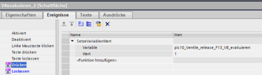

Hallo Forum,
MTP1900, TIA V19 Upd 2
bin gerade am verzweifeln.
Habe eine Schaltfläche projektiert und egal was ich mache, das entsprechende Bit kommt in der CPU nicht an. Eine Verbindung besteht, Eingabefelder kommen richtig an und werden auch richtig angezeigt. Egal was ich an der Schaltfläche projektiere, in der CPU kommt nichts an. Die Variable auf den aktiven Bildschirm gelegt reagiert auch nur bei manchen Einstellungen.
Die angebundene Variable ist bool
Eigentlich brauche ich ja nur die Funktion Setze Bit während Taste gedrückt aber das gibt es wohl auch nicht mehr.
Bin für jeden Tipp dankbar, vielen Dank im voraus
Was hast du denn bisher projektiert? Zeig doch bitte mit Screenshot, wie deine Schaltfläche aussieht.
Wird das Bit vielleicht in der CPU wieder zurückgesetzt?
Das Bit wird in der CPU nur lesend verwendet.
Wenn ich es i, Panel anzeigen lasse (Hintergrundfarbe eines Kreises) dann ändert sich die Farbe wie sie soll.
Habe auch schon verschiedene Einstellungen unter Werte probiert
Allerdings nicht wenn ich Linke Maustaste... / Taste drücken oder loslassen verwende
Dann probiere doch erst einmal, ob das Bit überhaupt gesetzt wird und lösche mal das "Loslassen".
Möglicherweise funktioniert das ja nicht korrekt und das Bit wird vor der Übertragung in die SPS zurückgesetzt.
Jetzt klappt es, allerdings nur mit Drücken / Loslassen. Ich hatte zwischenzeitlich auf Taste drücken / Taste loslassen umgestellt, damit geht es nicht. Irgendetwas habe ich wohl falsch gemacht.........

Taste drücken / Taste loslassen funktioniert nur, wenn die Schaltfläche mit z.B. der Space-Taste auf der Tastatur betätigt wird sofern die Schaltfläche als Eingabe-Element aktiv ist und nicht, wenn sie mit der Maus/Touch betätigt wird. Sowas kann sich auch nur Siemens ausdenken...

Natürlich habe ich mir den Bildbaustein angeschaut wie das gemacht wird, war ja auch korrekt.
Auch komplett übersetzten und laden.
Das Ereignis "Drücken" wurde auch korrekt ausgeführt, allerdings "loslassen" auch, obwohl man weiter gedrückt hält.
Da es in TIA V19 mit Image V19.0.0 funktioniert hat und nach dem Upadte auf TIA V20 und Image V20.0.0 diesen Bug gab wäre es durchaus möglich das es am Image liegt.
Am Ende kam der Bug wohl durch das Update, denn nach einem Neustart des Panels war der Fehler verschwunden.
