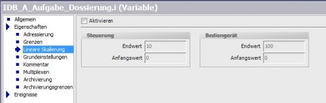

Kann das sein, dass ich bei „WinCC TIA V14“ keine Skalierung bei der Angabe der VISU-Variablen eingeben kann?
Mein Slider soll 0-20 Tonnen vorgeben, aber mit einer Auflösung von mindestens 0,5 t.
Als INT gehen natürlich nur ganze Zahlen.
Als INT * 10 hätte ich die Auflösung, aber mein Slider ist mit 200 t beschriftet! :icon_confused:
Du kannst beim Slider die Anzeige des aktuellen Wertes und der Skalenbeschriftung ausschalten, und für 0 bis 200 projektieren. Und darunter/daneben ein EA-Feld setzen mit Dezimalkomma verschieben 1 Stelle. Dann hast Du einen Slider mit Anzeige 0.0 bis 20.0
In der SPS hat die INT-Variable den Wert 0 bis 200
OK, das ist krass. Habe gedacht, ich bin nur zu blöd, die richtige Funktion zu finden.
Im WinCC-flex sieht das so aus:
Dann kann TIA in dem Bezug, weniger als WinCC-flex!
