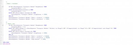

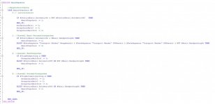

Hi Ihr,
so langsam bringt mich die Schrittkette zum verzweifeln. Folgendes SetUP liegt vor: Es sollen 5 Zuführbänder separat gesteuert werden. Deshalb war meine Vorstellung eine Hauptschrittkette in der verschiedene Modis realisiert werden und 3 unterschrittketten die die Bänder steuern sollen. Dies sollte alles in einem Baustein Programmiert werden. Somit habe ich 4 Case Anweisungen für die Schrittketten in einem Baustein. Die Krogs hierbei ist, dass die Hauptschrittkette wunderbar das tut was sie soll. Die Schrittkette zur Steuerung von Band 3,4 und 5 funktionier ebenfalls. Ausschließlich die Schrittkette für Band 1 und 2 wollen einfach nicht trotz erfüllter Transition. Von Case 0 auf 1 top, jedoch weiter will sie einfach nicht.
REGION MainSequence
    //Hauptschrittkette
    CASE #mainStepchain OF
        0:// initialschritt
            IF #StationBasic.AutomaticOn & NOT #StationBasic.AutomaticOff   THEN
                #mainStepchain := 1;
            END_IF;
            #stepchainBelt1 := 0;
            #stepchainBelt2 := 0;
            #stepchainBelt3to5 := 0;
        1: //Auswahl Hand-/Automatikverpacken
            IF #StationBasic.AutomaticOn & #Basic.HandpackingOn THEN
                #mainStepchain := 2;
            ELSIF #DataSequence."Transport Bänder".Waagebereit & #DataSequence."Transport Bänder".FSSbereit & #DataSequence."Transport Bänder".SRSbereit & NOT #Basic.HandpackingOn THEN
                #mainStepchain := 3;
            END_IF;
        2: //Auswahl Handverpacken
            IF #TrigHandpacking.Q THEN
            ELSIF #StationBasic.AutomaticOff OR NOT #Basic.HandpackingOn THEN
                #mainStepchain := 0;
            END_IF;
        3: //Auswahl Automatikverpacken
            IF #TrigAutomaticpacking.Q THEN
            ELSIF #StationBasic.AutomaticOff OR #Basic.HandpackingOn THEN
            END_IF;
    END_CASE;
END_REGION

CASE #stepchainBelt1 OF
    0:
    // Initialisirung
        IF #StationBasic.AutomaticOff THEN
            #DataSequence."Transport Bänder"."Band 1 vorwärts" := FALSE;
            #DataSequence."Transport Bänder"."Band 1 rückwärts" := FALSE;
            IF NOT #Basic.HandpackingOn THEN
                #DataSequence."Transport Bänder".stoppPresse := TRUE;
            END_IF;
        ELSIF #StationBasic.AutomaticOn & NOT #Basic.HandpackingOn & #mainStepchain = 3 THEN
            #DataSequence."Transport Bänder".stoppPresse := FALSE;
            #DataSequence."Transport Bänder"."Start Ablauf" := TRUE;
            #stepchainBelt1 := 1;
        END_IF;
        #DataSequence."Transport Bänder"."Sperre Ablauf" := FALSE;
        #DataSequence."Transport Bänder"."Ende Ablauf" := FALSE;
    1:
    // start Ablauf
        IF NOT #DataSequence."Transport Bänder".Waagebereit THEN
            #stepchainBelt1 := 5;
        ELSIF #DataSequence."Transport Bänder"."Brikett Aw. 1" OR #DataSequence."Transport Bänder"."Brikett Aw. 2" THEN
            IF NOT (#"tempstückzahl vor Waage" >= 5) & NOT (#"tempstückzahl nach Waage" >= 5) THEN
                #stepchainBelt1 := 6;
            END_IF;
        ELSIF NOT #StationBasic.AutomaticOn THEN
        END_IF;
        #DataSequence."Transport Bänder"."Start Ablauf" := FALSE;
        #DataSequence."Transport Bänder"."Sperre Ablauf" := TRUE;
    2:
    // Prüfe Stau Band 1 behoben
        ELSIF NOT #BrikettStauBand1.Q  THEN
        ELSIF  #BrikettStauBand1.Q THEN
            #stepchainBelt1 := 4;
        END_IF;
    3:
    //Automatisch Anlauf nach Stopp
        ELSIF #LaufzeitBand1.Q THEN
        ELSE
        END_IF;
    4:
    // Brikett Stau
        ELSIF #StationBasic.ResetFault THEN
        END_IF;
    5:
    //Waage nicht bereit
        IF #StationBasic.ResetFault OR #DataSequence."Transport Bänder".Waagebereit THEN
        END_IF;
        #DataSequence."Transport Bänder"."Ende Ablauf" := TRUE;
    6:
    // Band 1 vorwärts
            #stepchainBelt1 := 7;
        ELSIF NOT #LaufzeitBand1.Q OR ( #NFBvorWaage.Q & #DataSequence."Transport Bänder"."Brikett vor Waage") OR ((#"tempstückzahl vor Waage">=5) &#DataSequence."Transport Bänder"."Brikett vor Waage"&( #"tempstückzahl nach Waage">=5) ) THEN
            #stepchainBelt1 := 9;
        END_IF;
        #DataSequence."Transport Bänder"."Band 1 rückwärts" := False;
        #DataSequence."Transport Bänder"."Band 1 vorwärts" := TRUE;
    7:
    //Band 1 rückwäts
        ELSIF #LaufzeitBand1rückwärts.Q THEN
            #stepchainBelt1 := 2;
        END_IF;
        #DataSequence."Transport Bänder"."Band 1 rückwärts" := TRUE;
    9:
    // Band 1 Aus
        ELSIF NOT #NFBvorWaage.Q & #DataSequence."Transport Bänder"."Brikett vor Waage"& NOT (#"tempstückzahl vor Waage">=5)& NOT (#"tempstückzahl nach Waage">=5) THEN
            #stepchainBelt1 := 3;
        END_IF;
END_CASE;

Screenshot sind beigefügt.
Hoffe ihr entdeckt den Fehler, bin mit meinem Latein am ende.
Das ist das Probleme, die Transition ist erfüllte, die schrittkette springt jedoch nicht in den Gewünschten schritt 6
[COLOR=#333333]1:[/COLOR]
[COLOR=#333333]// start Ablauf[/COLOR]
[COLOR=#333333]IF NOT #DataSequence."Transport Bänder".Waagebereit THEN[/COLOR]
[COLOR=#333333]#stepchainBelt1 := 5;
[/COLOR]
[COLOR=#333333]END_IF;[/COLOR]
[COLOR=#333333]ELSIF NOT #StationBasic.AutomaticOn THEN[/COLOR]
[COLOR=#333333]#DataSequence."Transport Bänder".stoppPresse := TRUE;[/COLOR]
[COLOR=#333333]#DataSequence."Transport Bänder"."Start Ablauf" := FALSE;[/COLOR]
[COLOR=#333333]#DataSequence."Transport Bänder"."Sperre Ablauf" := TRUE;[/COLOR]
[COLOR=#333333]#DataSequence."Transport Bänder"."Ende Ablauf" := FALSE;
[/COLOR]
