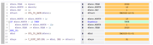

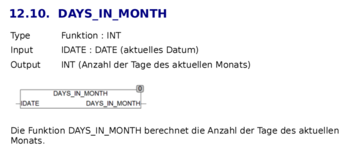

Hallo, könnt ihr mir helfen -
ich suche einen Baustein ,der mir aus dem Datum die Anzahl der Tage des Monats signalisiert INT.
Z.B. 2022-01-05 31Tage
2022-06-25 30 Tage
Danke im voraus für die Unterstützung
mfG
